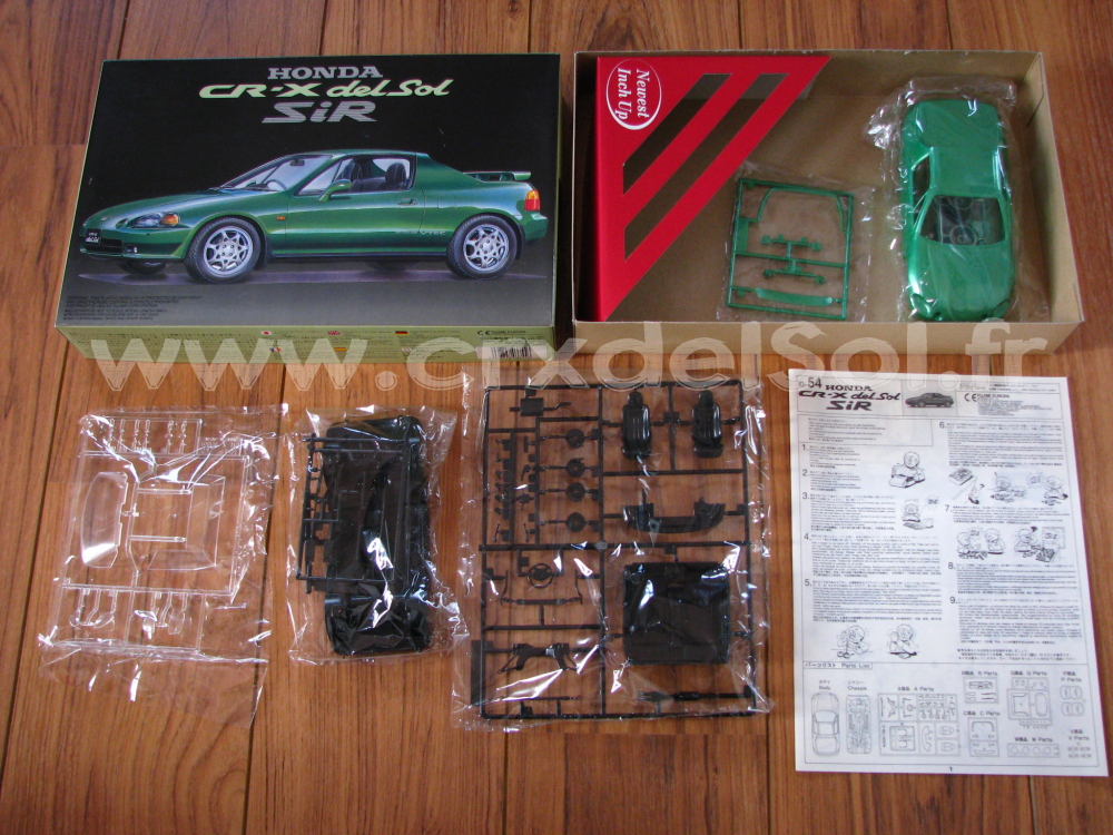

Tout d'abord il faut verifier si tout y est... prendre le temps de regarder les grappe de sa maquette c'est avant tout mieu la connaitre. Donc familiarisez vous avec elle. regardez le plan, comment on construit, comment telle ou telle pieces s'emboite etc... c'est important pour connaitre la logique de votre voiture....

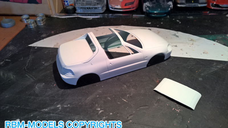

LE TOIT
Si vous ne voulez pas ouvrir le toit, vous pouvez passer cette étape...
La DELSOL tire son charme du concept "coupé cabriolet". Sauf que notre maquette, est en position fermée.
Pour remédier à çà, munissez vous de cutter de chirurgien de type "X acto"...
ensuite passez délicatemen sans trop forcer, sur les endroits à couper. repasser plusieurs fois dessus et dessous afin de creer un sillion qui finira par ceder...
SOYEZ TRES DELICAT, sur cette étape. prenez le temps pour éviter de vous couper... La patience est importante
une fois fini, ebavurez avec une lime....

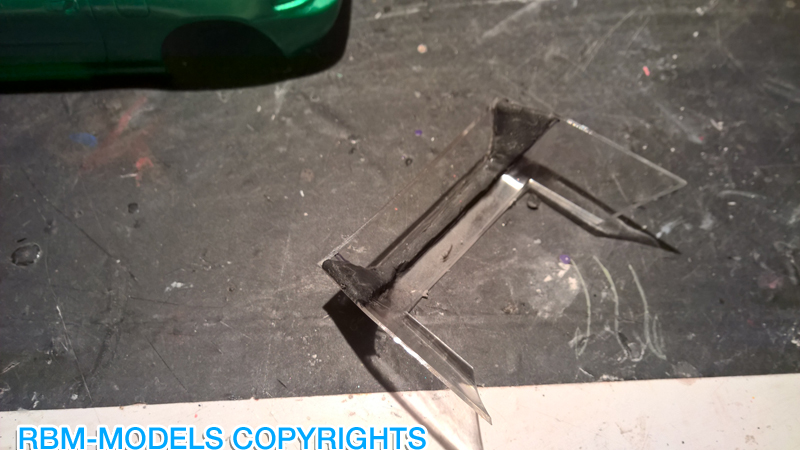

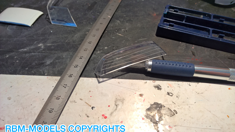

LA vitre a une partie qui doit s'enlever.
mettez la vitre arrière en l'attachant avec du scotch et tracez un trait de délimitation :
ensuite vous pouvez découper selon le trait...
ensuite, vous pouvez, si vous le souhaitez, tracer les trait des fils de dégivrage....

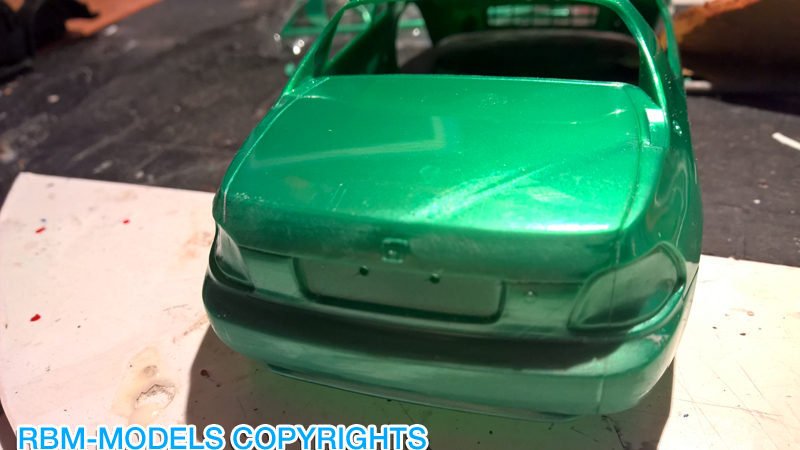

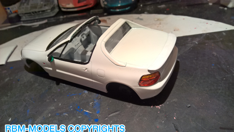

premieres finition de carrosserie
A partir de là, vous pouvez peindre les joints et logos...

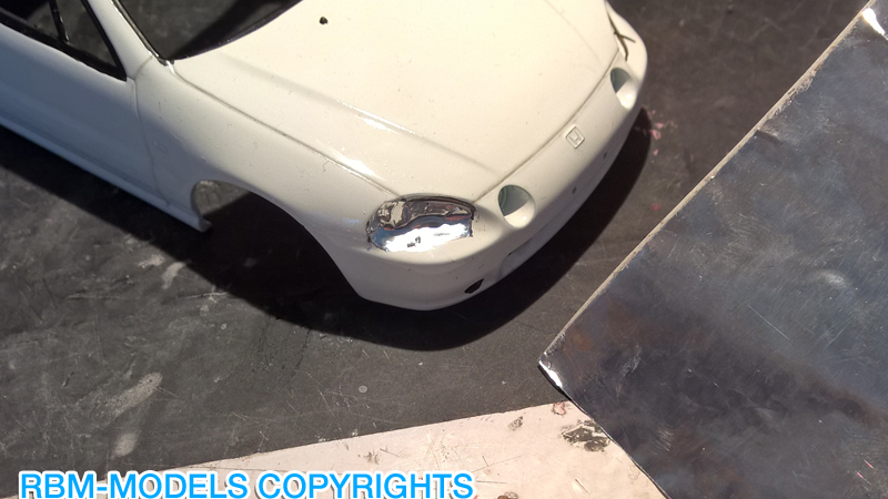

"L'astuce du jour"
pour faire les phares, vous pouvez utiliser du scotch alu (que l'on trouve partout) afin de recouvrir l'emplacement prévu...
ce qui donnera un superbe effet :
Une fois fait, coller avec la colle pour les pieces transparentes, les feux avant et arrieres SANS LES PEINDRE !!!
ensuite, prenez les peintures TAMIYA rouge et orange transparentes et peignez les feux arriere :
pour un effet réaliste :

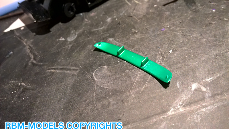

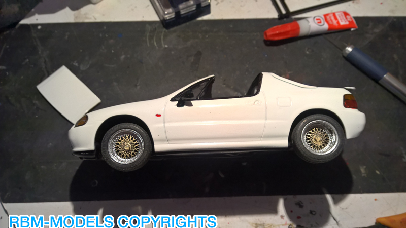

L'aileron
il y a les fans de l'aileron d'origine et il y a les autres....
Pour ma part je suis fan de l'aileron mugen :
Celui-ci:
L'aileron de base fournis est parfait pour çà... il suffit de torde les extremitées pour qu'elels soient plus "droite" et de couper avec un angle de 45°, les support d'aileron...
Comme çà :
avant:
aprés :
Une fois peint et correctment placé avec de la superglue, on à l'aileron voulu

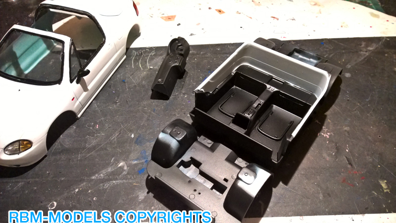

CHASSIS
le chassis est à peindre en noir mat ( à la bombe c'et mieux)
et surtout il faut retenir ceci :
tout d'abord, quand vous faite les trians roulants, ne mettez pas les petits tetons qui tiennent les jantes
ceux là :
je vous expliquerais pourquoi apres (vous verrez, çà à son importance...)
en gros votre chassis doit avoir cette configuration :
Allez on attaque l'interieur...

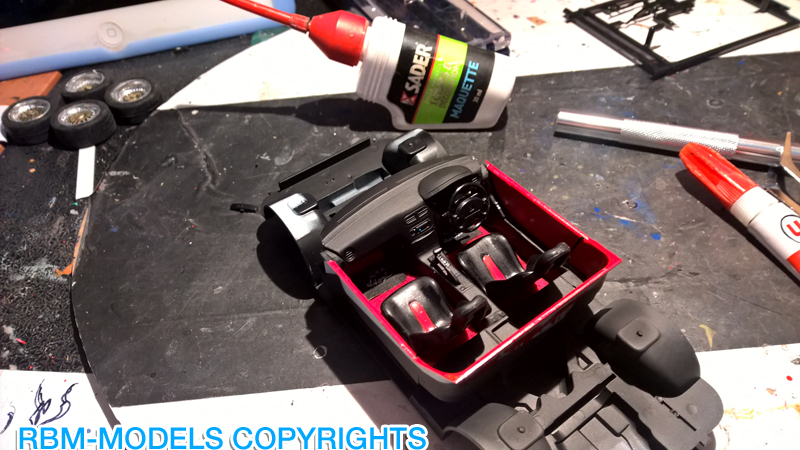

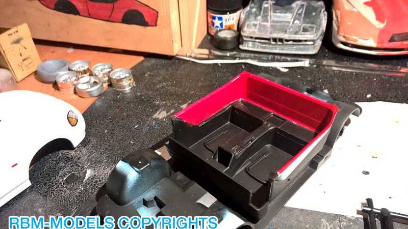

L'interieur
Il est possible de juste peindre l'interieur et d'assembler, mais ce serait un peut tristounet..;
Pou ma Delsol Blanche, j'ai decidé de faire un interieur bicolor noir et rouge.
Je passe donc mon appret blanc dans la "baignoire" qui sert de cockpit.
ensuite je passe au "bicolorisme" :
Pour çà je commence a masquer la partie du haut avec du scotch de peintre (le jaune en papier trouvable chez leroy merlin).
Je passe en noir matt ou semi gloss en bombe ou au pinceau pour ceux que çà chante) et une fois sec, je retire le masque...
par la suite, je peints en rouge au pinceau avec 3 passages (le rouge acrylique est assez long a faire en teinte)

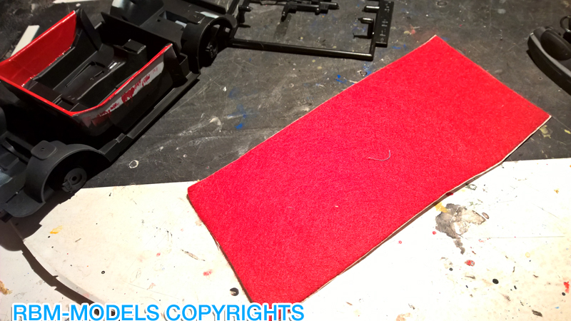

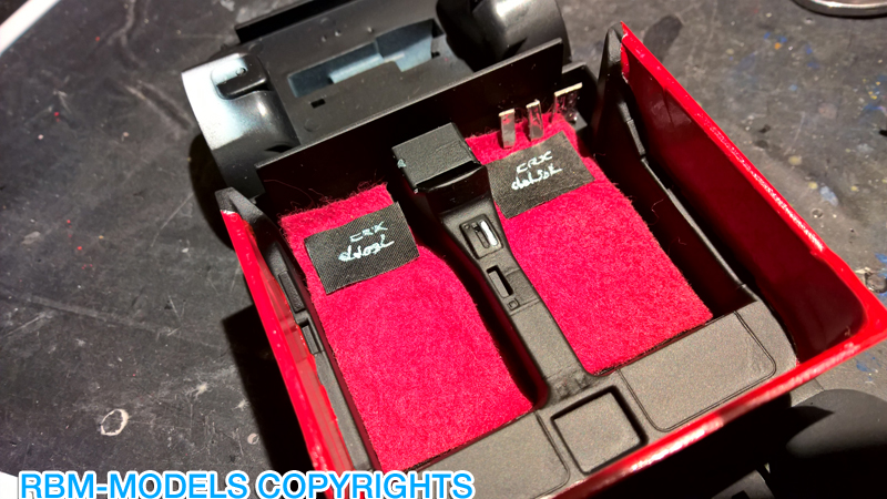

Pour la ggarniture interieur, vous pouvez faire la moquette avec du Venilia. Venilia (l'autocollant célébre que l'on trouve chez leroy merlin) propose une large gamme d'autocollant "moquette" de toutes les couleurs possibles...
Ici je prends donc du rouge :
que je coupe au format de mon "sol".. :

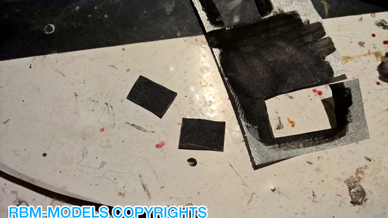

L'astuce qui fait top
je suis sur que certain d'entre vous fume... en tout cas votre paquet de cloppe recelle un tresor : Le papier alu qui proteg vos clope..
munissez vous de ce papier et peigniez en une partie en noir matt :
Coupez deux rectangle pas trop grands :
et collez le tout dans l'habitacle... vous venez de faire des tapis de sol....
Vous avez remarqué sur la photo, qu'il y a des pedales alors que ce n'est pas prévu dans le kit...
ceci est tres simple a faire...

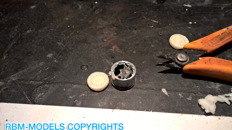

munissez vous de votre boite de maquette et coupez un petit bout...
puis recouvrez le de ce fameux scotch alu, qui vous avait servis pour le remplissage des feux...
j'ai simulé des trou avec la pointe d'un stylo bille...
puis coupez le tout en trois parties...
pour l'assembler dans le poste de pilotage...
Une fois tous çà fini, il ne vous reste plus qu'a assembler le tableau de bord, le levier de vitesse et de frein à main et les sieges...
ATTENTION
quand vous mettez un decalcomanie (celui du tableau de bord par exemple) il est important, qu'une fois sec, vous le recouvriez de vernis, car avec le temps il s'effrite et vous pourriez le perde...
La patience vous permettra de parvenir à un resultat sympatique :

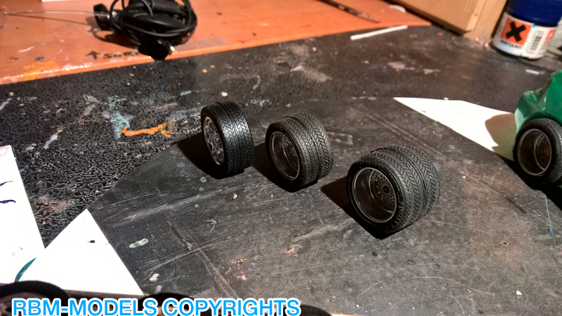

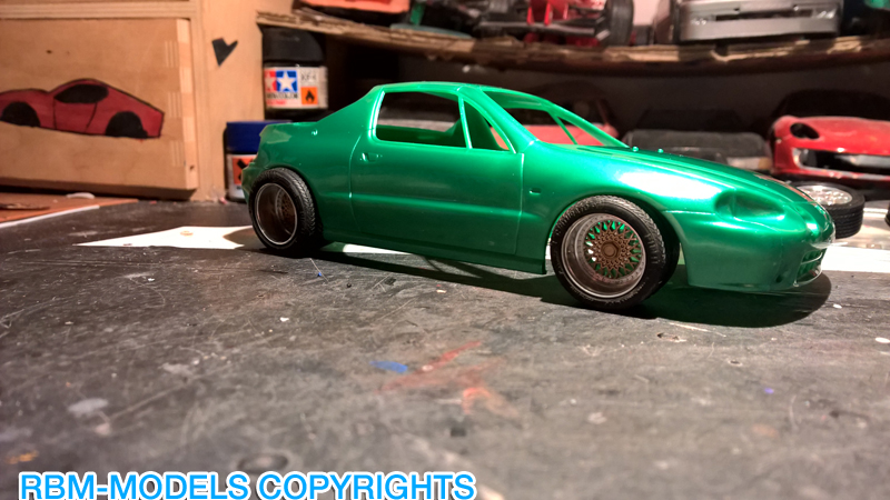

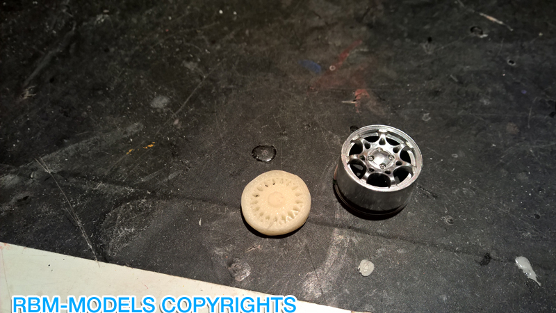

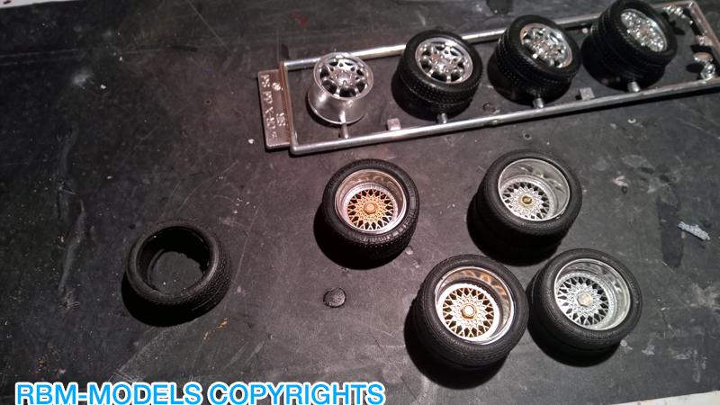

LES JANTES
Les jantes sont un vaste sujet....
sachez qu'au 1/24, il existe deux constructeurs de jantes de toutes tailles : Aoshima et Fujimi (tiens tiens !!!)
vous avez, grâce à eux, acces à un large choix de jantes dont certaines conviennent à la Delsol...
il suffit juste de taper dans ebay : 1/24 aohima wheels ou 1/24 fujimi wheels...
pour vous donner un exemple, voici un site japonais qui vends la plupart d'entres elles...
http://www.1999.co.jp
tapez 1/24 aohima wheels ou 1/24 fujimi wheels dans le moteur de recherche et vous allez voir toutes les jantes sympa qu'on y trouve.
A SAVOIR !
Il y a toujours la taille de la jante indiqué sur la boite,

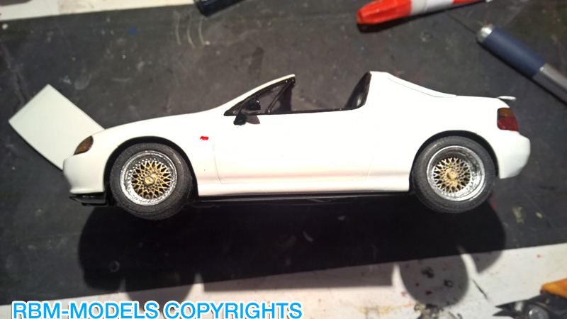

Pour ma part, voila les jantes que j'aime sur un Delsol
les fameuse BBS RS en 16 pouces....
https://noonefresher.files.wordpress.com/2013/05/img_7336.jpg
Fujimi les faisait il y a encore dix ans..; mais elle sont introuvables...
par chance, j'ai une vielle maquette (la porsche 928 Koenig de fujimi) qui les à mais avec un deport de dingue...
vous conviendrais que ce genre de deport sur une DELSOL, c'est pas forcement le top:
surtout si l'on compare avec la largeur d'origine des jantes fournis dans le kit :

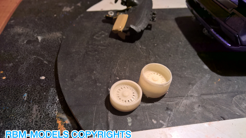

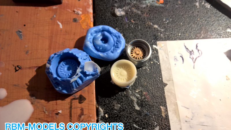

du coups j'ai decidé de les reproduire avec en resine...
pour çà un peu de pate a moulage siligum :
ensuite je fais mon moule qui me permet de reproduire ma jante en resine :
la resine se trouve chez Rougier et plé... mais je vous ferais un cours de moulage si cela vous tente...
ensuite par rapport à la version de base, je ponce TOUT le deport en ne gardant QUE le centre de la jante :
et je vais me servir de la jante fournie par le KIt pour faire ma jante :
Et donc, cela commence comme çà :
pour finir comme çà :
Avouez que c'est mieux !

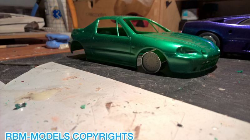

et puis une fois que l'on a fais çà 4 fois, et qu'on a peint le tout, l'ensemble ressort plutôt bien :
placez les jantes
vous vous souvenez que sur le chassis, je vous avais dit de ne pas metre les tetons.
car les jantes une fois faites auraient été placé comme çà :
alors qu'en jouant avec le placement et en retirant le "teton" derriere la jante , on arrive a ce resultat :
astucieux non ?
allez n colle les jantes et on assemble le final...
les retros, les plaques et les quelques éléments restant

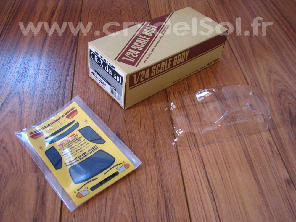

- Coque RC 1/24°
